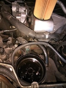

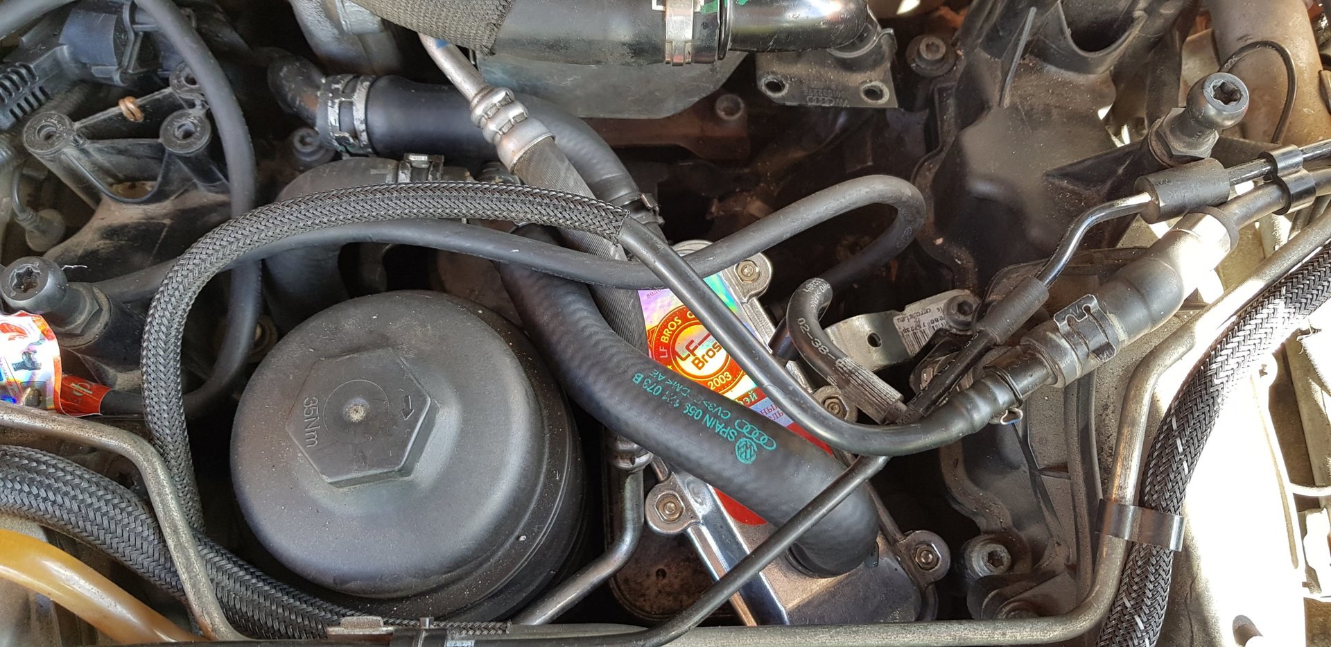

    Всем привет! Я прошу прощения у знатоков, но может кто скажет, что это за трубка рядом с масляным фильтром у меня потеет? Это серьезно, надо менять?
  12. Димася
    Димася Живу я здесь
    24 дек 2010
    1.493
    А4В6,АМВ,Q+мешалка,Урод С6, трахторчуга
    Подача масла к турбине, в скором времени можно и поменять ,а может и еще 28 лет потеть и всего лишь...

  13. Алексей 68rus

  14. Димася
    Димася Живу я здесь
    24 дек 2010
    1.493
    Протрите на сухо ее и посмотрите через сколько она опять запотеет, там уже и видно будет менять сразу или на потом.
    Алексей 68rus нравится это.
  15. Тубабу
    Тубабу Живу я здесь
    8 ноя 2012
    3.581
    ноги
    На счет критично или нет вопрос не предсказуемый и не прогнозируемый. У себя переобжал с новой резиновой трубкой, когда менял турбину, цена вопроса 400 рублей. Чисто откровенно если бы не замена турбины то и трубку не стал бы трогать.

  17. Алексей М.
    Алексей М. Живу я здесь
    22 дек 2004
    3.649
    Латвия
    A6 C6 2.7TDI BPP Quattro
    И у меня потеет, узнал в местной канторе перепрессовать стоит копейки, а новая трубка просто космос, 60 евро!
  18. Masterz
    Masterz Живу я здесь
    16 июл 2006
    2.316
    Латвия
    A6 AvQt '08 2.7TDi 6HP
    Это уже близко к "сопливит" :) Хотя я не знаю, как долго накапливалось.
    На моей за 7 месяцев вот столько на"потело".
    Ну и да, с масло/гидро-проводами высокого давления - никогда не знаешь.
    Хотя случаев, что-бы так внезапно порвало - как-то мало кто озвучивал...

  19. Алексей М.

  20. Nikolaygerasimov
    Nikolaygerasimov Завсегдатай
    2 июл 2017
    654
    A6 C6 3.0tdi quattro на пневме
    Датчик давления как раз в ее начале.
