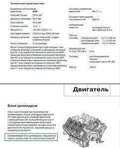

    Нет там и не было никогда чугунных гильз
    S_M нравится это.

  8. AndruxaVAG
    AndruxaVAG Завсегдатай
    5 июл 2017
    660
    Q7 V12 TDi Patrick
    Значит я ошибся, но делал мотор BBJ, там был чистый алюминий и пробило рубашку охлаждения в цилиндр.
    Может бывают разные блоки?

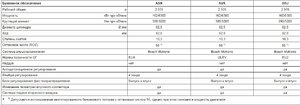

  9. АндрейР
    АндрейР Желаю чтобы все!
    19 апр 2004
    63.943
    A3\8P\2,0Т\Q
    Блоки одинаковые: ASN,BBJ,AVK.
    S_M и Xeus нравится это.

    AVK это ж для америки шел который тот же блок?
  11. АндрейР
    19 апр 2004
    63.943
    A3\8P\2,0Т\Q
    Да,AVK "американец".

    Вообще ASN и AVK близнецы. а вот BBJ это их алюминиевый брат. В первых двух алюминиевый блок и чугунными гильзами, а в BBJ полностью алюминиевый и гильз там нет, там алюсиловое покрытие в цилиндрах. Механически они полностью одинаковые. Поэтому ремонт BBJ довольно прост - в них вставляют гильзы и поршня теже(если они нормальные), только кольца от ASN.

    да вы издеваетесь???
    BBJ ГИЛЬЗОВАНЫЙ ТАК ЖЕ КАК ASN и AVK!!!
    не парьте мозг. без гильз это BDW 2.4 и AUK 3.2.

    вот приедь и посмотри блок в гараже лежит! нет там гильз, либо он уже ремонтированный.
    AndruxaVAG нравится это.

    Вот и у меня чистый алюминий был.

    кстати, если не ошибаюсь то BBJ как бы не гильзованый, а гильза залита в блок, причем верх у этой гильзы гофрированый. Как то народ говорил, что если гильзу задирает, то BBJ не перегильзуешь.

    #580 S_M, 27 авг 2017
    Отлично гильзуется. получается ASN. нет там никакой гофрированности. вообще существует как минимум 2 вида гильзовки этого блока. самый простой - чугунной гильзой с последующим хонингованием. самый дорогой - алюминиевая гильза (вернее из такого же сплава как и блок), с нанесением того самого алюсилового покрытия(получается травлением гильзы и оголением кристаллов чего-то там, что имеет свойства хона.). в общем кому интересно есть материалы.
