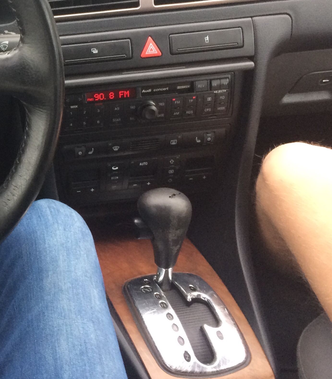

    Привєт хто має інструкцію до магнітоли
