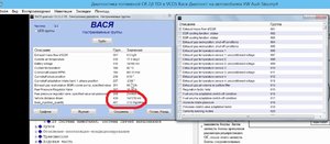

    кароЧЬ В 202 ничего не показывает вообще..в EDC 15/16 пишет **VCDS была не в состоянии восстановить пробег от модуля управления . модуль не поддерживается или не сохраняет пробег**.. а в акпп там нет пункта 036 у меня(Loc 1/2/3 ...есть идо 17 вроде).. кароче не узнать пробег )))

    Ты хоть смотришь что на фотке у тебя ? А на фотке информация из блока двигателя 1.8ТСИ BZB с ecu MED17.5 т.е это бензиновый мотор ...

    Такие фотки нашел в инете. Пишут что и на дизеле возможно там же это все находится. Вот и прошу у кого есть такая машина посмотреть,будет показывать или нет
    Еще находил,на Тигуане 2.0 ТДИ в 430 группе пробег есть
    А вот конкретно по А6 С6 пока не нашел инфу, где смотреть

    Ты путаешь теплое и мягкое ... С6 или Тигуан пофигу . Тебе надо определиться в каком блоке ты хочешь пробег найти . На машинах до 2008 г использовались блоки EDC16CP34 а после начали ставить EDC17 CP14. В первом случае пробег легко посмотреть специальными приборами тапа VDC или Abritus (ориг/клон) прямо через разъем. Во втором случае все сложнее ...

    До 2008 г. включительно, т.е. на дорест. стоит EDC16 ,так ?
    А Ваг-комом (Васей) нельзя разве?
    Пишут,что можно,только не очень понятно в каких группах смотреть
    Вот я и хочу понять,в каких блоках на А6 его можно найти

    Не на С6 а на С6 3.0ТДИ ... В моторном блоке пробег есть и на EDC17 и на EDC16 он находится в еепром . Во посмотреть его проблема т.к. ВАГком не работает с еепром блоков EDC16СЗ34 (то что есть в спецфункциях можно применять к 2.0ТДИ и то не ко всем ) . А уж с EDC17 вообще проблема выудить пробег из еепром.
    А вот например в симос 6.1 (моторы 3.2FSI) пробег есть в группах измерений и виден легко и не принужденно где то в 200-х группах данных .

    Ну а где тогда (в каких блоках) можно посмотреть пробег Ваг-комом на А6 С6 3.0 ТДИ 2008 г. дорест?
    В блоке АКПП можно?
    В блоке АБС? Аэрбэк? Мультимедия? Хотя бы количество часов работы
    Или вообще нигде?
    Еще где-то читал, можно в блоке приборки посмотреть количество подключений к памяти (за точную формулировку не ручаюсь, но суть в том,что если там везде "нули", значит не сматывали, если не нули - значит сматывали)
    Но это приходит из приборной .
