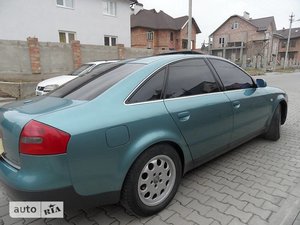

    A6Q/01,2.4,AT,sed
    начнем с того, что у тебя оказывается 1BE. У меня в стоке тоже было 1BE . но я сознательно поменял а 1BA. (на фото перед покупкой на 205/60 et45)
    а значит желательно перед покупкой шины225+диски проверить, не будет ли где цеплять. (обидно будет узнать про это после покупки)
    а также , я бы не сказал, что у меня они в арке сейчас. честно признаюсь, что когда я ставил, то не был уверен в результате и вообще то , как по мне, оказалось больше наружу в итоге колесо, чем я ожидал. в прошлом году так проездил и не был уверен что 225 правильный выбор... зимой поставил брызговики и этим летом уже по другому внешне (детали ерундовые могут оказывать заметное влияние на эстетику и восприятие) воспринимается летний комплект (зима на 205/60)

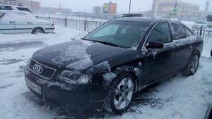

    А6/C5 2.4AGA Q 97г
  5. ABBAS A6
    ABBAS A6 Живу я здесь
    10 дек 2010
    1.626
    А6/C5 2.4AGA Q 97г
    Стоят 235/45/17 ни где не шоркает и есть зазоры до кулаков мм по 7-8, вот я и думал что 225/55/16 компенсирую эти и будет ок.

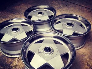

    А6/C5 2.4AGA Q 97г
    Вот ещё вариант. Борбет ет 30, 7.5 16е, этож какая резя на них встанет??? 92846b2s-960.jpg
  10. alexson.75
    alexson.75 Старожил
    16 дек 2010
    14.365
    A6/C5 03г.2.4Q Avant,АКПП
    Андрюх а зачем тебе париться тем что и диски и резю менять,не проще резю повыше поставить?у тебя сейчас высота боковины(от диска до протектора) 105.75мм,это исходя из твоих 235-ти, делим их на 100 и умножаем на высоту профиля,в твоем случае это 45,получаем 105.75мм,у меня и зима и лето стоят 225/50*17,в моем случае высота боковины 112.5мм,в этом случае тебе не придется менять диски и соответственно тратиться на них,плавность хода улучшится,не придется парить мозг с подбором вылета,ну и внешний вид конечно же,
    если все таки будешь переходить на 16-е,то категорически не советовал бы ставить 205/55-е,несмотря на то что высота боковины у нее чуть больше чем на твоих теперешних(а именно 112.75),но из за того что она прилично уже,то "идти" будет жестче,
    если переходить на 16-е то ставить минимум 215/55(высота боковины 118.25мм),с учетом уменьшения вылета влезут и 215/60(высота боковины 129мм!!!),будет и мягко и колеса не убьешь(225/55*16 имеет высоту 123.75мм,но под них нужны диски с шириной не менее 7.5 дюйма)
    пы.сы. единственный момент с 17-ми 225/50,это то что мишки(мишлен) не встанут,у них традиционно дутые боковины,поэтому будут цеплять за кулак.
    встанут 215/55;215/60
