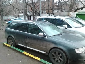

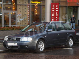

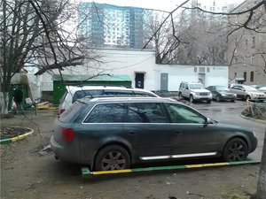

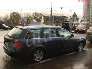

    960-й пост R16 вылет ЕТ-45 215/55*16
    она же

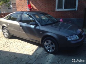

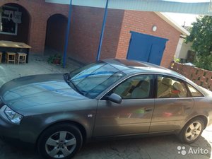

    моя предыдущая на 205/55*16 вылет дисков ЕТ-45(резя правда слишком низковата

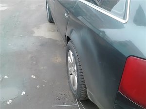

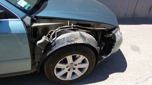

    не очень, конечно, выставочные фото. но понимание какое-то дадут. :nod:
    шины 225/55 toyo c1s
    диски 7,5" et45 оригинал ауди от A6 C6 кузова

    А до ровни с крылом много.

    не понял, уточни вопрос.
    сегодня вечером крыло должны поставить. могу сфоткать тогда. но что именно тебя волнует?
    c если бы у мня был вылет 33, то на мой взгляд было излишне. а так колесо в принципе внутри и при наличии брызговиков , боковины не заляпывает. едется на 225/55 мягко. особенно если не сильно качать... 35psi и 30psi существенно отличаются по комфорту, особенно на мелких неровностях.

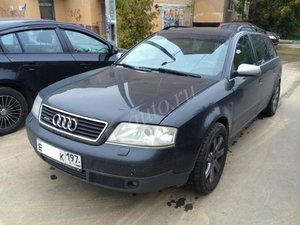

    Андрюх многое зависит от дизайна самих дисков,разный дизайн при одних и тех же параметрах смотрится по разному,равно как и один и тот же дизайн,но с разным вылетом,
    вот смотри:
    это R16 с вылетом 45,правда размера шин не знаю(но полюбому не более 215/55)
    а вот теже диски на бывшей Макса(outside) машине,но установленные с проставками(между ступицей и диском) спереди 15мм,сзади 20мм,т.е. спереди получаем стандартный вылет 45 минус 15=30,сзади соответственно 45-20=25,шины 215/55R16
    Андрюх а ты что хочешь в итоге то получить?чтобы немного выпирали или что?при рочих равных(ширина диска) при уменьшении величины вылета колесо будет больше выступать наружу и выступание это будет равным величине разницы в вылете стандартных дисков и приобретенных,ну к примеру у тебя стоят диски с шириной 7 дюймов,вылетом ЕТ-45 и с шинами 215/55,если ты вместо них поставишь диски с такой же шириной диска,такими же шинами,но вылетом ЕТ-33,то каждый из дисков "вылезет наружу" на 12 миллиметров,вот и прикинь их вид,можно заморочиться установкой своего колеса через проставку(в качестве проставки например можно установить набор шайб соответствующей толщины(12мм) или гаек,увидишь как будет смотреться выступание шин из арок(если планируешь свои шины ставить на приобретаемые диски).

    похоже ты себе противоречишь. на стандартные арки 225 +33 вылет по аркам не будут. ты же видел мое фото со снятым крылом. а подкрылок примыкает фактически к кромке крыла
