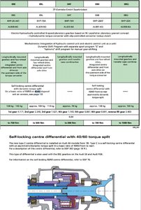

    таааак,буду дальше тебя мучить :wink:,глянь в SSR следующую инфу, знаю точно что в период выпуска С6 были изменены настройки торсена,а именно процентное соотношение распределения с 50/50 на 40/60 в пользу задней оси,вот только год все время путаю,если не ошибаюсь это было сделано в 06г.,но не позже 08-го это точно,что на это говорит SSR?
  2. Refic
    Refic Живу я здесь
    3 июл 2013
    3.119
    A6 ABT 3.0TDi
    В 09' модельном году прошли изменения..
    Написано так. И на Q7 так же 40/60, кстати
      215,9 КБ
      40
