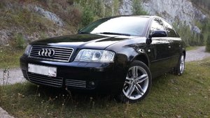

    А что за фары такие? Альтернативная оптика? Почем?

    АгА она тока цена этих 24 а подобные можно за 12 найти! Почему разница х.з стархоз ставил! Но за 2 года эксплуатации они как новые пока ещё, свет норм! А дальше видно будет!
