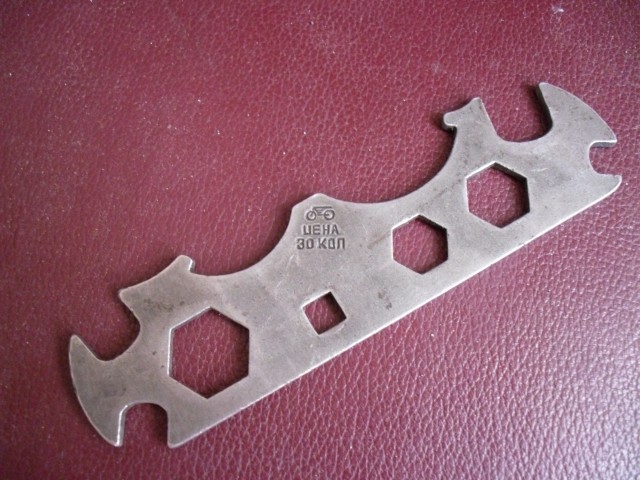

    а ещё многие хаят СССР))). Только тогда могли придумать универсальный ключ))))). Кстати однажды в дороге,на "первушке",сломалась защёлка замка бабажника. Так из такого же ключа зубилом новую выбили. 5 лет биби ездила с этой защёлкой))). Так и продали

    если память не изменяет,назывался он "семейник",у меня тож до сих пор такой дома лежит :D

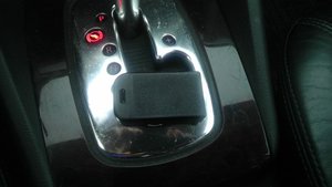

    Вообще вот такая штучка лежит в машине,че это? Старый хозяин говорил,что это типо для автозапуска (на тот момент он не работал,типо в ней батарейка села),по менял батарейку,а машина так и не заводится.
    Вопрос 1 Что это? Вопрос 2 Почему не заводится? (происходит прокрут двигателя,но не схватывает,сигналка томогафка)

    трактор ))
    На метку похожа

    ты прав Леш,это она,
    это "метка",схема ее работы следующая: садишся в машину, включаешь зажигание,сигналка находит "метку" лежащую к примеру в кармане,после того как сигналка нашла ее можно завести двигатель,если "метка" не найдена,то соответственно двигатель не заведется,вот видимо для этого данная вещь и должна лежать в машине,для обеспечения функции твоего автозапуска,лежать она должна в определенном месте,поближе к приемной антенне "метки",т.к. радиус действия "метки" достаточно мал,условно если антенна будет в кармане водительской двери,а "метка" в кармане передней пассажирской двери,антенна ее не "увидит",так что выясни где находится приемная антенна и пробуй оставить "метку" поближе к ней и завести автозапуском.В кратце как то так.

    О как! Спасибо! Пойду искать антенну[emoji1]

    Вопрос как выглядит антенна? Она не в приборке случаем?

    как бы не смешно звучало,шолокадные палочки TWIX кушаешь?вот как одна из них примерно и выглядит,размер может варьироваться,у меня стояла под обшивкой левой центральной стойки
