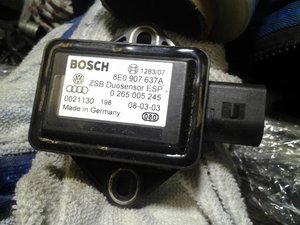

    случаем не оно?

    Если оно, то судя по его стоимости,на него надо молиться!

    оно,оно)))). Вы б сказали что это,а то я уже к батюшке собрался на молитву))))). Вдруг это "мъелофон" и какие нибудь космические пираты читают мои мысли?)))

    Акселерометр от ESP.

    у меня эта хрень ошибку выдает
    01423 - Датчик поперечного ускорения-G200
    27-10 - недостоверный сигнал - Спорадическая
    отдай мне, мне она нужней :)

    совершенно верно, я тож до последнего времени не знал :nod:

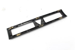

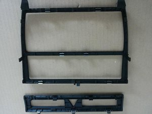

    напишу сюда так как тема популярнее чем остальные)) приобрел рамку 2din а она не встает, читал что для замены надо только климу и пепелку а все остальное встает как родное. сверху все нормально а вот низ упирается. как быть? подрезать?

    фотки не очень,при увеличении все размыто,не очень понятно куда она упирается?

    поправил пост, за фото сори, щас попробую новые сделать, камера уг

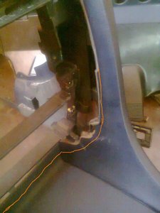

    похоже что не дочитал. чтобы стал кожух бз подрезки, нужно и его менять от 2х диновой. а иначе резать нужно если 1диновый используешь.

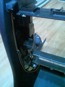

    так если грубо, то снимать с верху все что касается тонких бортиков (нарисовал контур который у меня остался после подрезки). у тебя внутрення часть кожуха не должна иметь перпендикулярных бортиков. внизу срезается полностью там где я пунктиром провел (потому что скрыто рамкой часть кожуха). т.е. срезается как крепление под пепелкой бленды рычага под пепелкой так и саму бленду надо срезать оставив может 0,5 см подъемной части ... иначе она в пепельницу упираеться будет и не станет.
    ушки крепления кожуха к рамке между магнитолой и климатом, можно и оставить, хотя я срезал так как одно и так было треснутым. нормально и без них фиксируется кожух.

    вот так ближе что я отрезал в итоге.

    похоже не все приобрел ты. еще отличается бленда кнопки аварийки. крепления её к рамкам 1 и 2 диновым разные... на фото смотри разницу. там где только бленда это от 2дин рамки, а там где с рамкой , то от 1 диновой. четко видно различие в креплениях.
    я себе менял и бленду. покупал отдельно, потому что вместе с рамкой досталась .... вообще со всеми отломанными креплениями:eek: ... ее только клеить можно было,но это совсем не прельщало.
