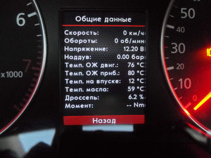

    Доброго всем времени суток! Увидел что Ser_gr72 в этой теме и спешу влезть со своим вопросом...
    А6С5 2,4 BDV рестайл. Какую температуру ОЖ можно считать нормой? Залез в 34 группу климы, увидел что при хорошо прогретом двигателе цифры колеблются от 102 (движение под горку) до 108 градусов(за фурами в горку внатяг), шнурок показывает: блок двигателя (98 -106), блок приборки(100-107). На приборной панели стрелка стоит строго на 90. Месяц назад заменил текущую помпу, заменил виску, радиаторы отмыл снаружи. Основному радиатору года три-четыре - ничего кроме дис.воды и концентрата G13 он не видел... Стоит "горячий" термостат (оригинал,будь он не ладен:facepalm2: двух лет от роду, пробег чуть больше 50тык)
    Лето пока не наступило - все замеры при температуре за бортом не больше 20 градусов...
    Как думаете - такие температурные показатели это норма или все-таки термостат при замене помпы нужно было таки поменять?:facepalm2:
    Прошу прошение за "много букв" и заранее благодарю за мнение!...

    Так горячий термостат изначально призван поддерживать высокую температуру. Считаю, что пока стрелка стоит на 90, то и проблем нет. Но это Имхо.
    Вентиляторы как работают?
    В движении они вообще не должны работать, только набегающий поток.
    34 канал информативный.
    Надо смотреть через кабель .

    Вентилятор на ходу вроде пока не включался... (да и в пробках, если честно, пока тоже не включается - достаточно прохладно у нас) Проверил тестом через шнурок - работает и первая и вторая скорость вентилятора. Шнурок в блоке двигателя от 98 до 106 градусов кажет, в блоке приборки чуть больше - вроде до 107... Но, в принципе, разница показаний не велика, поэтому на ДТОЖ вроде грешить пока рано... Стрелка на приборке ровно на 90, не шевелится....
    Видимо с возрастом я шибко мнительным становлюсь:facepalm2:.. в общем, как говорится - "будем посмотреть")))
    Ser_gr72, спасибо за мнение!
