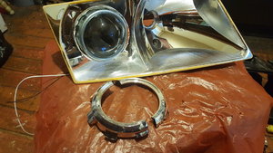

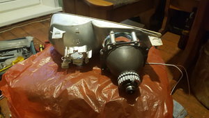

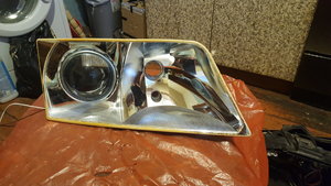

    Тут парни другая хрень:
    Вот сижу и смотрю...
    Лучше б я новые купил...
    Ну это понятно,как предыдущий оратор сказал: от нищебродства...
    В общем,в место родного моноксенона 2.5"(ближний)была принята попытка воткнуть биксенон 3".
    Воткнул.
    А с блендой
    Вообще не айс.На фаре лекало из бленды,взял 4 шт.Думал,и на дальний линзы воткнуть,ща понимаю-моральные силы на исходе.:dead: Ещё вторая в пакете не тронутая.
    Но зато будет 4 дальних.
    :thumbup::beer::thumbup:

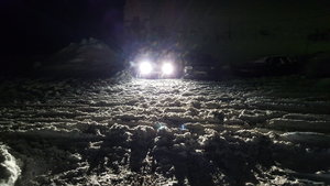

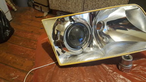

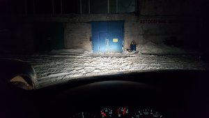

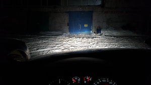

    Нет,Които Q5,би,под свои родные D2S.Вроде отвечал,но чёт не сохранилось.
    Видимо моральные силы закончились... :icon_alc::laugh:
    В общем воткнул :rock:

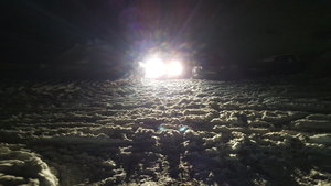

    Результат ошеломил,ближний: 20180305_191439.jpg
    Но предстоит(само собой)регулировка,видно галку только у правой,левой нет.
    Дальний:
    Но их сейчас четыре:shuffle:
    На дороге фоток нет,т.к.вылетевший наружный шрус потянул за собой полуось(не таскайте на шнурке,если случится!)привезли не тот,жду новый.
    Но вот это - бальзам !!!
    Ближний:
    Ну и собственно...
    Сварка :rock::rock::rock:
    В первую очередь-все отрегулировать,чтоб в спину не обкладывали,и это важно.
    Но есть ещё один момент: раньше,не редко,говнодрайверы,на говноксеноне дальний не выключали,хоть моргай,хоть не моргай.
    Вот щас просто интересно...
    :lol::lol::lol:
