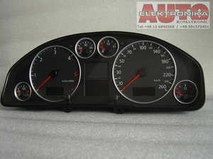

    если всё не работает, то проверить наличие питания. наличие массы. но если приборка "не работает всё" то с такой приборкой авто будет "трупом" и не заведется и никто никуда не поедет....
    ну реально, если ничего более сказать не можете конкретного, то есть объявления типа "ремонт приборных панелей" и вот просто звоните туда и там вам или зададут те же вопросы или попросят привезти машину чтобы они сами определили дальнейшие варианты действий.
    а так номер у вас
    4B0920900QX-без бортового компьютера
    https://www.romatronic.pl/pl/p/Licz...0920900QX-4B0-920-900-Q-,-4B0-920-900-QX/1010
    если такая как на фото по ссылке, то это приговор. её менять на другую и причём на другого производителя
    4B0920933GX - с бортовым компьютером
    https://www.romatronic.pl/pl/p/Licz...-99r-Automat-Navi-4B0920933G-4B0920933GX-/256
    если такая, то производитель правильный и возможно её можно отремонтировать или менять на такую же именно
    правда ещё может быть такой раритетный вариант
    http://obchod.autons.cz/index.php?klic=kid3271cz-4B0920935DX
    тогда менять на 4B0920933GX. разница только похоже в дизайне шкал...

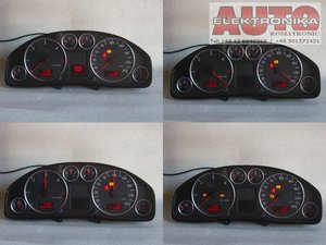

    тогда вариантов нету.
    вот эту.
    внешне -задняя крышка черная а не белая и на наклейке сзади белой должны быть три буквы VDO. смотри 2е и 4е фото по ссылке.
    и можно также подарить отцу бортовой компьютер с такой приборкой. но потребуется докупить правый рычаг (дворников) и проводку сделать. те кто тебе будут приборку менять / прописывать вполне должны уметь и это сделать. но с б/у приборками обратить внимание на состояние дисплея. если в приборке дисплей был (по времени производства) первого поколения то найти идеальный мало шансов или дорого будут за приборку просить. тогда нужно дисплей менять на новый. (это также должны уметь делать те кто менять будут тебе). если же в приборке был дисплей 2 поколения, то они уже без "детской болезни " первого поколения и по состоянию как на картинках по этой ссылке.
