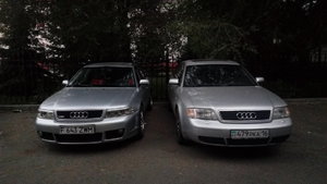

    Здравствуйте всем! Я тут новенькая. Хочу поделиться очередной Ауди в нашей семье. А именно моей игрушкой) Ауди А6 С5 2000 г. 2.7 битурбо, МКПП, седан. Мелкие недочеты исправляем сразу. Шланги, патрубки, байпасы, лопнувший прогоночный насос. Делаем полную ревизию под капотом. Планирую в августе чипануть ее на Stage 1. Будем рады делиться опытом и получать советы. У мужа аллроуд 1 поколения, а у меня поповозка Ауди а4 б5.
