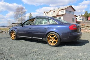

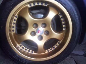

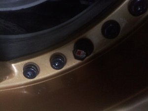

    Наконец-то до делал свои диски :D так сказать затюнил :wink:

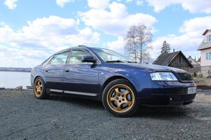

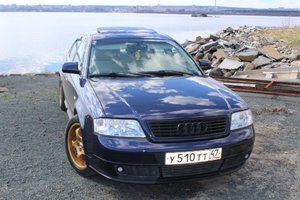

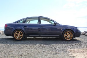

    И ещё один "наконец-то" :D всё-таки я нафоткал чистую тачечку :D

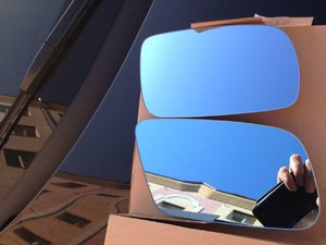

    Парни подскажите номерок правого зеркального элемента плиз.А то мне пришёл обрубок какой то,даже не знаю от чего,вот верхнее:

    Не поленись, вытащи элемент из корпуса зеркала, его и закажи. Я с этими стеклами тоже намучился, заказывали опытные люди, но приезжало не то до тех пор, пока не снял и не посмотрел глазами. А ведь это так просто..
    И второй момент. Скорее всего придется заказывать оригинал. Там бардак с кроссами на неоригинал и заказывая дешевый алкар какой-нибудь или еще что там ща есть в аналогах - 50% вероятности, что придет не той формы/без подогрева и тд...
