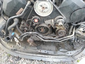

    Пару дней назад подъехал к дому и через некоторое время под машиной образовалась лужа - верхний патрубок радиатора дал течь, капало хорошо. Патрубок зажимает пружинный хомут, я его пошевелил - течь пропала, патрубок сидел хорошо. Сегодня по дороге загорелась лампочка уровня охлаждающей жидкости, остановился, открыл капот и увидел, что патрубок слетел с радиатора, следовательно антифриза уже не было. Сосед сказал, что проблема может быть в крышке бачка расширителя. Кто сталкивался с такой проблемой?

    Чесно говоря я чёт сомневаюсь что там должно крепление хомутом стоять, у меня на рестайле патрубки к радиатору специальными переходниками крепятся и верэний, и нижний...
    вроде и на дорестайлах так же должно быть, парни кто знает? поправьте меня если не прав

    У меня как на фото. Только вот пружинный хомут возле движка заменил на винтовой, а верхний патрубок с переходниками.

    Проблема вроде решена, купил крышку расширительного бачка, проехал 15км., пока норм. Кстати давление клапана в крышке 1,5 атм. (на дорестайл 2,4i, на другие не знаю) подобрали оригинальную с давлением 1,4 атм., т.к. подумал, что машинка старенькая. Завтра пробую проехать 50 км

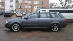

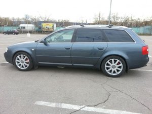

    Всем привет! Парни, подскажите пожалуйста, кто знает , точнее пользует "спорт"-подвеску. Как сильно упадёт машина? К примеру у меня сейчас вот так (фото) мне кажется что у меня просевший стандарт. На спорте она будет ещё ниже? Колёса у меня 245/45/17

    Ну уж так-то наверное не будет :shuffle:

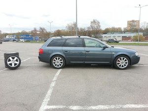

    Ну так то только если на обрезаных пружинах :laugh:
    вот моя на спорте 1ВЕ и 225/50R17

    К стати подвеска с моей предыдущей (тоже 1ВЕ) стоит у Андрея ABBASа, он когда поставил мои стойки (в сборе) сказал что машина на его просевшем стандарте была ниже :laugh:, подвеской он насколько помню был оч доволен,
    вот к стати предыдущей видос и тоже на 225/50*17

    Ага, т.е твои выше моих на 2мм, соответственно получается "+" - "-" как мои просевшие и учитывая, что спорт будет по жёстче, то должно получится очень даже ничего :D
