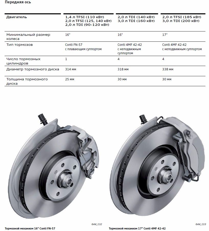

    Вам стоит еще раз внимательно посмотреть на тормоза. На дизеле идет 318мм диск, на бензине - 338мм. Суппорт физически тоже разный, в 318мм не влазит 338мм диск.

    Тут интернет, пишут все кому не лень вообще не вникая))
    Вывод сделан по цвету суппорта?

    Согласен,ты прав.
    На дизеле код дисков 8W0 615 301 AA и 318 мм, на бензине 8W0 615 301 AB и 338 мм соответственно. Визуально особо разницы не видно.

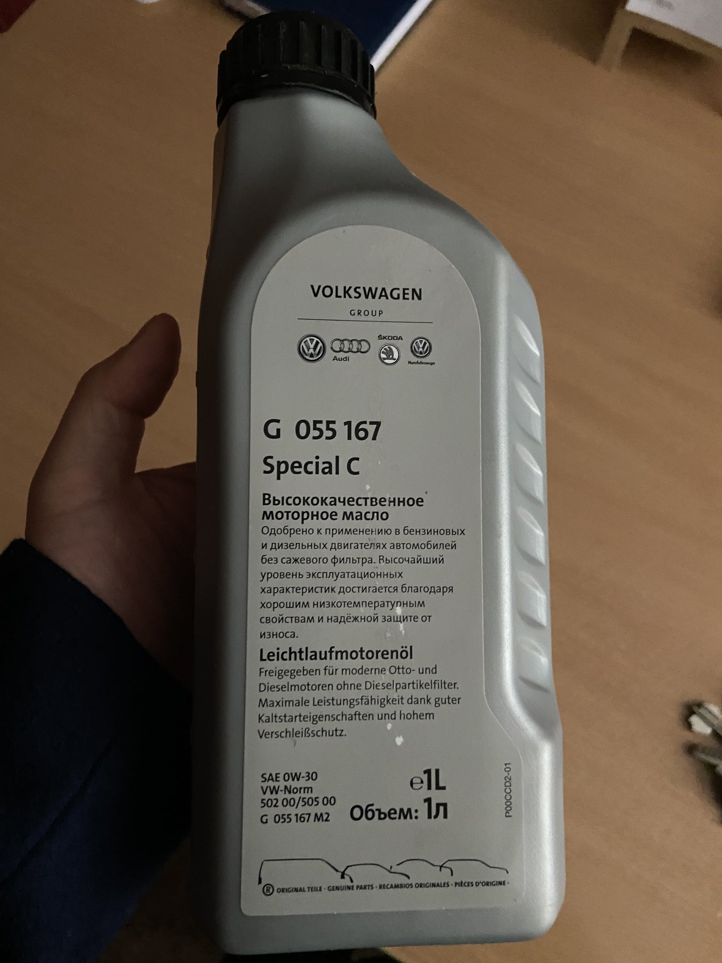

    Всем привет, подскажите объем масла в 2tfsi, хочу межсервисное сделать, забыл объем) и подойдет ли масло Special С ( G 055 167 SAE 0W30)

    Такое и рекомендует дилер. Подойдет. 5 литров хватит. Остается даже чуток всегда.
