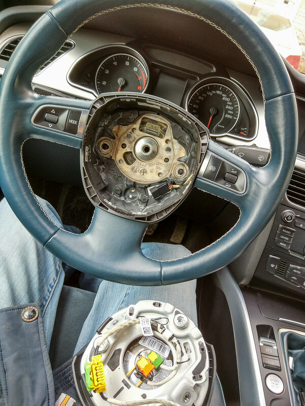

    Видимо в процессе установки круиза у дилера (замены "стрекозы") плоховато собрали все обратно, и сейчас, через 1,5 года периодически отключаются подсветка и все кнопки на руле (именно кнопки, не подрулевые). Особенно если сильно покрутить рулем. Постучав по нему контакт возвращается.
    Там насколько сильно сложно все снимать? Аккумулятор сбрасывать надо или достаточно при работах с подушкой просто зажигание не включать? Не сильно хочется из-за такой мелочи ехать к дилеру (предварительно еще расчиповываться)
  11. Kirux0
    Kirux0 Новичок
    24 фев 2017
    78
    A5 3.2 FSI на ручке
    Там только открутить два болтика с обратной стороны центральной части руля, подушку даже не надо отсоединять, ее можно просто отвести на проводах в сторону, и переткнуть другой разъем - он как раз за кнопки на руле и отвечает. Возможно его плохо воткнули. А возможно и сама стрекоза дефектная.
    На фото верхний - это разъем подушки, тебе его модно не трогать. А нижний черный - это как раз кнопки и подсветка.

    Не, похоже не все так просто. У меня 3-х спицевый руль, и эльза говорит что на них всех "вставные" а не "приворачиваемые" подушки. Там какие-то защелки надо искать и отжимать отверткой... Ладно посмотрю/поищу еще.

    поворачиваешь руль на 90гр берешь зеркало, отвертку и отщелкиваешь 1ю защелку
    Потом на 90гр (от нуля) в другую сторону , отщелкиваешь вторую
    Потом пальцами, с усилием, вынимаешь подушку....
    30 секунд
    Globetrotter_ нравится это.
    Так это еще проще, даже отвертка не нужна
