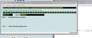

    а как омыватель отключить одним битом нету под рукой?

    9 блок байт 18 бит 0

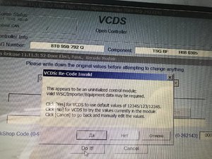

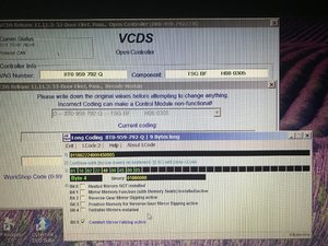

    Пытаюсь применть кодировку как в факе для опускания зеркала и вылетает такое окно, см скриншот. Что жать и чем чревато? Вот на а4 не помню чтоб оно вылетало. Вылетает при всех 4 вариантах кода 44 4С 5С и 5Е. Зеркала ручные, но складываются как электро, то есть вверх. Помогите плз, уж очень удобная функция
