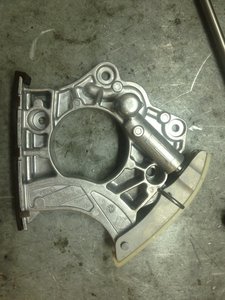

    весь комплект не сложно поменять, если денег не жалко. а я не хочу тратить 75К. мастера сказали, что можно обойтись только заменой натяжителя, по крайней мере в моем случае. в основном они выходят из строя, а цепи и остальное в порядке. работа стоит 15К, на следующей неделе записался, сделаю - отпишусь о результатах.

    Заменить натяжитель без снятия коробки можно! Только что заменили, посмотрим будет ли посторонний звук при утреннем пуске.

    А6 3.0 TDI
    #598 Spec2007, 31 авг 2013
    Сегодня был первый пуск после замены натяжителя, работает очень чисто!
    Так до замены:
    Так теперь
    В приложении фото натяжителя нового.
    в сервисе сказали, что это улучшенный натяжитель, относительно тех что ставились в 2007, теперь надолго хватит!
