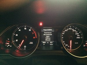

    Добрый день! Неделю назад стало появляться сообщение о следующем ТО при включении и выключении зажигания. Причем до него еще больше 10000км. Подскажите, почему оно стало появляться и как это дело выключить?[​IMG]

      54
  17. Sergeilion
    Sergeilion Старожил
    16 янв 2013
    5.481
    A4/B8 2.0TQ 10г.
    Кто-то накрутил неправильно каналы отвечающие за сроки обслуживания и предупреждения... Шнурком можно всё поправить... Смею предположить, что Вы не первый владелец. До Вас и накрутили...Или Вы сами :)
  18. Roman_123
    Roman_123 Новичок
    14 ноя 2011
    32
    А5 2.0 tfsi q 2013
    Я первый владелец. Шнурка у меня нет.
    Был 3 недели назад на ТО у официалов. Но когда машину забирал ничего такого не было, а появилось через пару недель.
  19. Sergeilion
    Sergeilion Старожил
    16 янв 2013
    5.481
    A4/B8 2.0TQ 10г.
    Тогда сложно сказать, что произошло... Сообщение не должно сопровождаться звуком в таком случае, как минимум... Показало разок-другой и всё. Дальше уже только когда действительно время придет...
    Не лучше ли узнать у дилера, если все обслуживания происходят именно у него?
