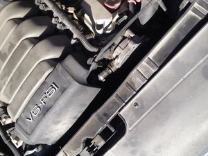

    А кто мне подскажет, что это за патрубок? На нём колечко свободно ходит, и фигануло масло видимо оттуда) image.jpg
    P.S. пишу с телефона и обвести красным не могу( надеюсь понятно о чём речь...
