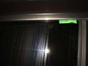

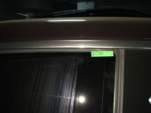

    Решил не откладывать в долгий ящик, ходил резинку прилепить на лючок омывайки, резинку порвал :)
    но фотку стекла сделал.
    высота полоски - 12 мм. Наклеена точно по кромке стекла.
    Стекло опускается при открывании на 10 мм. Опускается просто моментально при дергниьи, просто чик и все. Если заедает - значит механизм стеклоподъемника просто уже "наелся"

    То есть заходит под молдинг на пару мм? / может и правда стеклоподъемник..знать бы, в нем проблема или нет, поменял бы сразу..спасибо за фото) / он не заедает, стекло опускается, только поздно как бы.. успевает задеть об молдинг..

    да заходит, мм на 2-4 точно.

    Может моторчик подыхает? Медленнее работает, вот и не успевает убрать стекло...
