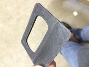

    Вот оно чудо устройство

    Так я про тех, у кого стекло прилипает к уплотнителю)
