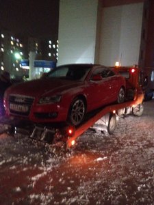

    Погрузили и угнали в гараж, стоит греется, под машиной на снегу два красных пятна, а не одно целое. Не под радиатором, а туда дальше, ближе к коробасу...завтра ожидаю в гараже красную лужу, сдаётся мне замёрз антифриз(дерьмо разбавленное видимо) и что то, где то лопнуло...

    В общем магия...в гараже завелась после полутора суток простоя.
    Засвистела, подтраивала, но завелась сама. Прогрелась и свист прошёл О_о я аж чаем поперхнулся...работает в привычном режиме. Из печки не воняет, греет. Красной лужи не наблюдаю, но есть подтёки, хорошо видно под ремнём. И да, с выхлопа воды вышло, лужа, может всё же конденсат прихватило в коллекторе? А свистело откуда то из глушителя...пока такая теория на первый взгляд.

    В общем, антифриз давануло через помпу, но это ерунда. Давануло масло из редуктора переднего, выдавило заглушку масляную(видимо замёрз сапун), нашли её на защите, пока запилили на герметик, до завтра сохнет. В общем надо разбираться с редуктором...
