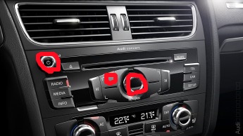

    Нет, это не прикол. После мойки двигла почитай,бывает и похуже. А только звук не работает, или магнитола целиком?

    она включается, на секунду звук даже появляется, а потом пропадает, меню работает, но звука нет! сигнал парктроников работает!

    Тогда точно не акум. Может в проводке че не так. А магнитолу не перегружал?

    Нет. У тебя MMI?

    Нет, на сколько я понимаю у меня обычный Concert!

    Скорее все алгоритм перезагрузки как и у MMI, только кнопка на другом месте. Нужно держать кнопку выключения магнитолы, но долго. Обычно при просто выключении продолжает говерть эмблема, а при перезагрузке полностью тухнет дисплей.

    Прости. Сел вчера в машину, и понял,что написал глупость.
    Нужно зажимать 3 кнопки! Вот пример на MMI http://www.audi-club.ru/forum/showthread.php?t=302154

    Вот отметил предположительно,что нужно жать

    ок, спасибо, вечером буду пробовать!
