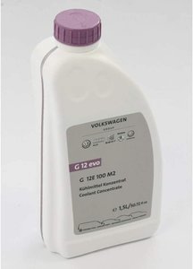

    G13 отменили,теперь G12 evo.

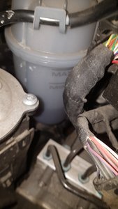

    Жена приехала с работы, пошел смотреть... действительно уровень сильно ниже значения мин, см.фото. Правда когда открыл крышку бачка, немного поднялся, но до мин далеко было все равно...
    Посмотрел что мне наливал дилер, как оказалось G13 ( G A13A8JM1). Вроде у мня был такой, от октахи оставалась нераспечатанная бутылка оригинального ваговского. Не нашел... куда задевал не помню.
    Поехал к ближайшему диллеру, ШКОДА, а время уже около 8 вечера... приехал, давайте говорю скорее бутылку G13 ... а все говорит, нету больше - теперь только G12+ и смешивать его с G13 нельзя.
    Поехал на шеловскую заправку, купил воды дистилированной - налил до мин, даж чуть побольше...
    Буду наблюдать, что будет с уровнем. Если еще раз упадет - поеду к дилеру..
    Надеюсь что налили мало...после ремонта.
    Спасибо всем за советы!

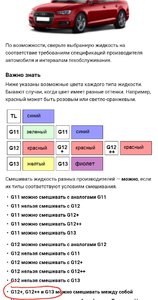

    И G12evo и G13 полностью совместимы. Даже в мануале шкоды это прописано (не получается прикрепить скрин)

    вчера в шкоде меня убеждали что они не совместимы категорически...
    Доберусь до мануала ауди... почитаю...

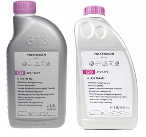

    Посмотрел на бачке - G13, нашел в Автодоке уже разведенный по номеру - G A13774M2
    desd нравится это.
  17. Accent777
    Accent777 Завсегдатай
    19 сен 2017
    757
    А4 b9 TDI Quattro
    Я доливал и в дизель и в прошлую 1.4 готовую смесь G013774M2.
    В чём между ними разница, к сожалению, не знаю. Обе G13 и обе готовые (не концентрат).
    PhlegmaticPeter нравится это.
  18. PhlegmaticPeter
    PhlegmaticPeter Участник форума
    11 июл 2017
    337
    Саратовская обл.
    A4 B9 1.4
    Спасибо, очень странно, похоже что отличаются только формой упаковки... и объем одинаковый 1.5л
    При этом цена G013774M2 - 374р а GA13774M2 - 694р = разница в два раза.
