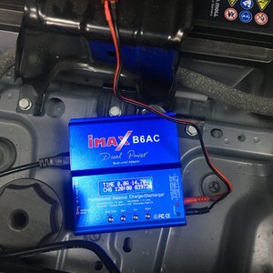

    А чем он искалечен? ;) Штатными заркалами с моторчиками, штатными стекляшками зеркал с затемнением, штатной камерой ЗХ с омывателем?
    А, забыл про андроид - ну как вариант!
    Если бы эта ситуация регулярно повторялась- скажем раз в неделю, то я б точно в первую очередь грешил на сигналку. По симптомам немного похоже на осыпавшиеся банки АКБ, но тогда это тоже повторялось бы регулярно и я вообще не смог заводится по утрам.
    В воскресенье зарядил Аймаксом . За два часа залил 4 ампера и пока на паркинге держит 12.4.
    наблюдаю.

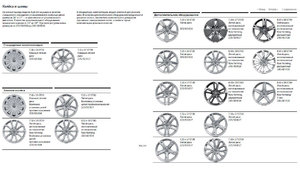

    Коллеги, озадачился тут покупкой зимнего комплекта колес. Оказалось, что дисков с рекомендованным параметрами - не так уж и много. Хочу 16" взять. Но есть то вылет чуть больше/меньше, то ширина не 7.0, а 6.5 или 7.5. Я лох в этом деле, подскажите, на сколько повлияет на срок службы авто то, что колеса не по регламенту?

    Может пригодиться...

    Вы что, в багажник полезли аккум заряжать???

    По вылету допустимо +/- 5 мм. А ширина диска больше зависит от планируемой резины. Скажем для штатной ширины 225 идеально подходит 7’’, но и 6,5 и 7,5 подойдёт.
    https://tyres.spb.ru/tirecalc для наглядности.
