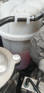

    Всем привет!
    Друзья, подскажите, пожалуйста:
    Пробег почти 20000. Вчера заметил, что уровень антифриза упал заметно ниже отметки "min".
    В связи с чем вопрос: это норм за такой пробег и 8 месяцев эксплуатации (долить и не париться) или трясти дилера на предмет утечки\замены помпы?

  17. NWC
    NWC Завсегдатай
    26 июн 2017
    891
    Трудно сказать. У меня также примерно. Уровень стабильно уходит к нижней отметке и там и остается. Доливай, не доливай, все равно как будто статус кво именно там, в нижнем положении, испаряется до него и дальше стоит как вкопанный. Проверяли всю систему на всякий случай, ни одной течи не нашли. Забил)

  20. Alf A
    Alf A Участник форума
    23 янв 2020
    430
    Где то через пол года тоже снизился ближе к минимуму. Долил, уже больше полугода всё нормально. Проверьте визуально: шланги и их сочленения, помпу, плотно ли закручена пробка расширительного, если течи нет, доливайте до нормы, на холодную естественно, наблюдайте. Если будет уходить, повод съездить в сервис.
