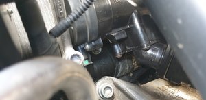

    Вот такая картина с термостатом. Менять по гарантии? Уровень охлаждающей немного ниже минимума, но когда ее заливали по уровню не знаю.
    solexboosted нравится это.

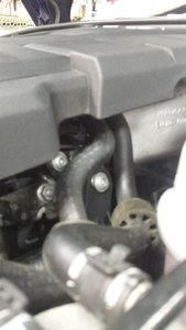

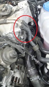

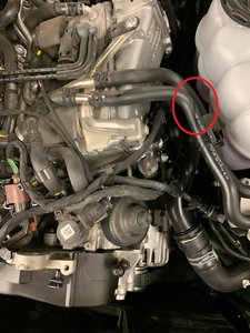

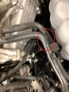

    По топливопроводу на TDI 2.0 :
    Обсуждали недавно с коллегой с Драйва ( Виталий LivingLegend) эту тему и оказалось, что у него машина 19года с такой проблемой, а моя 18го без оной!
    Конструкция топливопроводов разная! Крышка перетирает шланг и может залить подкапотку. Об это я уже когда-то читал на просторах, но не придавал значение, пока Виталий не напомнил.
    Фотки его подкапотки
    и мои.
    Как видно крышка достаточно далеко от шлангов и они проложены по-другому.
    GreyJoJo, Accent777 и alex_tmb нравится это.

    спасибо Вам) посмотрю повнимательнее этот момент!
    рекомендую посмотреть всем данный шланг, отпишусь позднее, у меня тоже 2018
