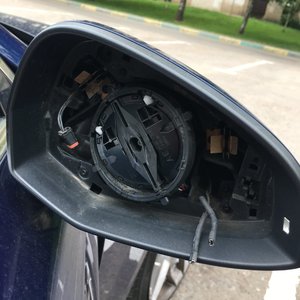

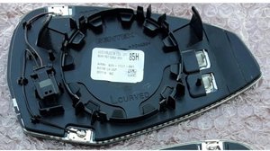

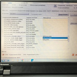

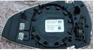

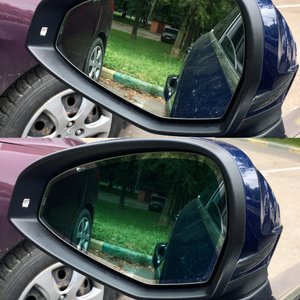

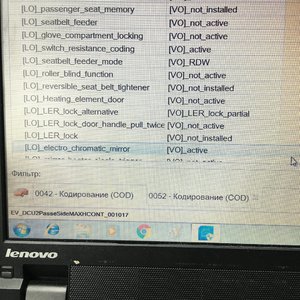

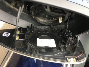

    Поставил электрохромные зеркала. Оба асферические. Прикольно и непривычно наблюдать в правое зеркало искажение пространства ))
    Одна кодировка в передних блоках комфорта дверей. (Блоки с расширенными функциями менял вместе с установкой моторизованных лопухов.https://www.drive2.ru/l/553701687315923244/ и разъем под такие
    зеркала уже был )
    L 8W0857535H R 8W0857536H покупал на разборе. Новые совсем не гуманно по цене.

    Круть! По чём стекляшки вышли?
    У меня зеркала со складыванием.
    Что еще нужно из расходников для замены моих обычных на монохром?

    от 8тыр\шт.
    Я бы снял родное стекло и проверил наличие разъема. А салонное с затемнением?
    Больше расходников не требуется.

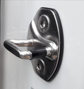

    Добрый день! При езде по трассе на ямах присутствует скрип водительской двери, причём не пластик, а кажется замок или уплотнитель, как это лечить?

    Чёрная изолента - наше всё.:engineer:

    А симптомы-то какие?
    Смотря какая ситуация. Изолента, резиновый упор замка, регулировка. Что угодно, только не силиконовая смазка.
