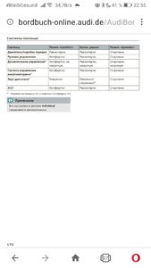

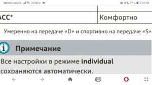

    Screenshot_20200704_230648_com.opera.browser.jpg Screenshot_20200704_225554_com.opera.browser.jpg
    Ну так Dynamik не значит что это D светится, D это обычный режим.
    Да и в инструкции тоже самое сказано.
    Сделай фото панели приборов в динамик режиме.

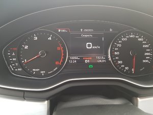

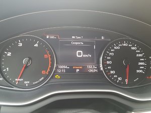

    Это Фото на паркинг, тут нету режима D или S

    Люди, вы серьезно до сих пор обсуждаете это?
    S на селекторе означает реакцию на педаль газа, двигатель и кпп в спортивном режиме. D - комфортный "городской" режим.
    Это привязано к режимам drive select, но не жестко. Если после старта двигателя сменить drive select в dynamic, то кпп тоже переходит в S. Но его можно вернуть в D и тогда у вас будет dynamic с D. У будет у вас все то же самое, что и комфорт, кроме тяжелого руля (если авто в простой комплектации без регулируемых подвесок и пр.). Единственное отличие поведения авто между comfort (drive select) и режим кпп S от режима Dynamic в усилии на руле + если есть доп фишки типа настраиваемого выхлопа, преднатяжителей ремней, регулируемой подвески и т.д.
    E - efficiency, режим, при котором помимо всякого барахла типа ас в эко и советов у вас ограничивается мощность двигателя + уменьшается давление в дисках сцепления типа для экономии топлива. Все.

    Вот фото... не переходит.
    Нужно отдельно рычагом щелкать.
    Это не нормально?
    Причем на стрянке включил динамик, и поехал. Коробкп осталась в D... могу отдельно рычагом в s перевести.
    В принципе меня это устраивает, но хочется разобраться.

    После каждого запуска двигателя коробка автоматически ставится в D в целях экономии топлива. Об этом в инструкции написано!
    Заведите двигатель, уйдите в режим авто или комфорт. После этого если перейдете в dynamic, то кпп встанет в режим S.
