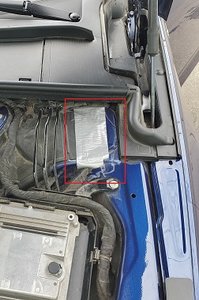

    Подскажите пожалуйста, если возможность купить заглушку, на это место?[​IMG]
    грязь летит из под колеса, пришлось скотчем заклеить

    Штатной защиты нет.

    А хоть какая то есть кроме скотча? )))

    Старые пластмассовые срезаются по линии сгиба, новые прорезиненные ставятся
    8W0 803 593

    Спасибо большое, сейчас закажу в автодоке, цена 82 р за штуку

    Есть, уже давно ставят с завода резиновые 8W0 803 593

    Это очень хорошо, что до немцев дошло, так делать нельзя.
    я когда купил, поездил 2 недели, открыл капот и был в шоке от увиденного, новый мотор закидывает песком и грязью, как можно было так облажаться на этапе проектирования.
