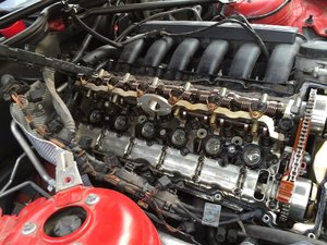

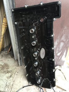

    На БМВ с ее "горячим" термостатом менял раз в 10000. Собственно, состояние мотора под клапанкой и сама крышка на фото на пробеге 120000. Ни одного вопроса к мотору за время эксплуатации, кроме погибшего от времени КВКГ. Не знаю, как на Ауди, может спокойно условные 450 моточасов можно на этом немецком кастроле проехать.
    У вас вообще дизели - т.е. менее теплонагруженные моторы. С чего там убиться маслу на 7500 - сложно представить. Может будете менять полностью рабочую жижу на этом пробеге...
