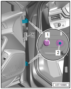

    Всем привет!! Может кто может подсказать как на нашей машине регулировать дверь, а то у меня после ремонта дверь выпирает !

    У кого Эльза есть скиньте руководство как регулировать дверь на нашей машине. Огромное спасибо заранее !!

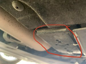

    Привет всем. Подскажите, что это за деталь (отвалилась, когда чуть чиркнул днищем). Сломано крепление. Посадил на дюбель, вроде держится. Думаю надо ли менять на новую и какую функцию выполняет. С правой стороны. A4b9 VIN: WAUZZZF44HN038824 (если кто поможет с кодом)

    – Снять болты -1- и гайки -2- со стойки А.
    – Выровнять дверь в продольном направлении.
    – Затянуть винты и гайки

    Ослабить винты -стрелки- сверху и снизу петель.
    – Выровнять дверь относительно середины автомобиля.
    – Затянуть винты.

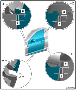

    A - Между передней дверью и кузовом
    l Зазор -a- = 4,0 ... 6,0 мм.
    B - Передняя дверь к крылу
    l Размер зазора -b- = 2,9 ... 4,2 мм.
    l Выступание -с- = 0/–1,0 мм
    l Параллельность = 0,5 мм
    C - Передняя дверь к задней двери - сверху
    l Размер зазора -е- = 2,8 ... 4,8 мм
    l Выступание -a- = ± 0,7 мм
    l Параллельность = 0,9 мм
    D - Передняя дверь к задней двери - снизу
    l Размер зазора -g- = 3,5 ... 4,5 мм
    l Выступание -f- = 0/–1,0 мм

    help plz!! Скоро в дальнюю дорогу. Неужели никто не знает?
