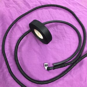

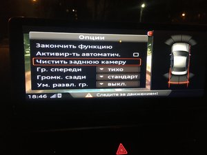

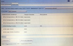

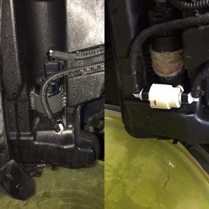

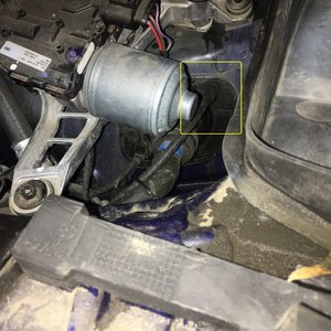

    Я вместо похода по магазинам за гречкой, потратил время на установку омывателя камеры на седан. ;)
    мотор 1K6955651
    шланг гофра 1J0955751D ( 10метров) ( ушло примерно 6 метров)
    шланг резина 2D0955962 ( 1 метр)
    переходник 3B0955665C - 2шт
    Кодировки ОДИСом , чтобы управлять омывателем через меню MMI. Никаких доп кнопок не ставил.
    Шланг от моторчика протягивается под жабо на левую сторону моторного щита и далее идет по порогу в багажник к камере.
    Камера с форсункой была установлена давно в petranvag.
    02.JPG 04.JPG 03(2).JPG 03.JPG 08.JPG 06.JPG 10 (2).JPG 09.JPG 05.JPG 11.jpg
    pritoreanec, Ulmcheg, andynick и 4 другим нравится это.

  18. lightovernight
    lightovernight Участник форума
    24 май 2017
    162
    A4 B9 Allroad, A4B9 2.0 TDI
    на первой фото написано куда жать шайбой ))
    1 . Выбираешь функцию и нажимаешь шайбу. Вода однократно смывает.
    2. Если мало -повторить процедуру.
    Да, это несколько неудобно без отдельной кнопки, но колхозить с ней у меня нет никакого желания ;)
