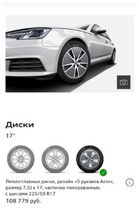

  6. Andryuxa
    Andryuxa Старожил
    19 май 2005
    2.217
    Какая красота R17 :)

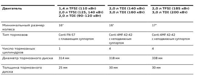

  7. Vlad S
    Vlad S Новичок
    8 янв 2020
    3
    Саратовская обл.
    А на 318 мм - 16 дюймовые диски ?
