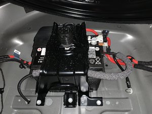

    Привет всем. Такое дело, живу в Сибири, морозяки пришли и тут нужно в командировку улетать на месяц, хотел снять аккумулятор, впервые залез под докатку немного прифигел, как его снимать?

    Снимается он элементарно.
    Головкой на 13 откручиваются 4 болта верхней "железки", на которой докатка лежит, потом ей же (головкой) откручивается фиксатор аккумулятора.
    Далее, ключом-головкой на 10 слабятся клеммы и всё.
