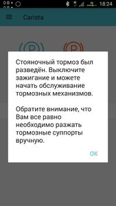

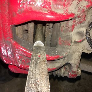

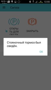

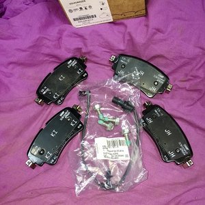

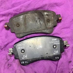

    Небольшой отчет о замене задних тормозных колодок.
    Разводил ручник с помощью приложения Carista. Цилиндр утапливается просто с применением клина. На нашей платформе никакого вращательно-поступательного инструмента не требуется , что значительно упрощает обслуживание тормозов "на дому" .
    про Каристу https://www.drive2.ru/l/534309600736837860/
    1400 датчик , колодки ( оригинальные Ferodo) 3400р.
    под 249лс
    колодки 8W0698451P
    датчик 8W0615121E

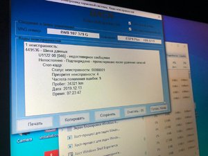

    Всем привет!
    Подскажите, кто знает, в чем может быть причина ошибки во вложении?
    Происходит время от времени (я не нашел закономерности) при включении зажигания. На приборке появляется "ошибка стояночного тормоза. обратитесь в сервис". И в блоке появляется вот такая ошибка. При этом все работает - и ручник и автохолд. По тормозам ничего не кодировал, но установлены передние тормоза от С4 и после установки прошивали блок абс. Но ошибок тогда никаких не было.
