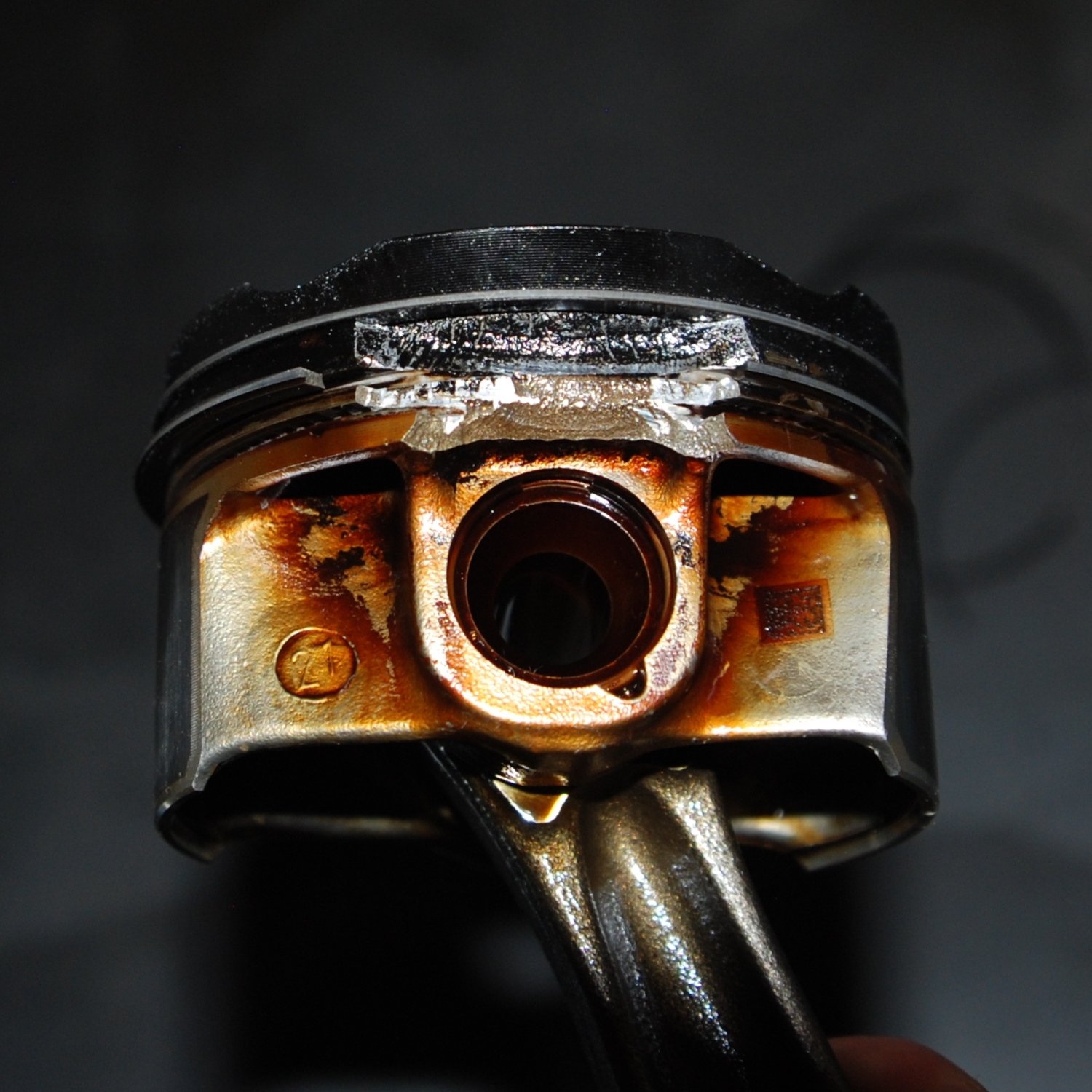

    А что насчет единичных случаев СВЕРХдетонации? Например у бмв 2.0т со степенью сжатия 11, есть даже счетчик таких сверхдетонаций(наверно и у ВАГа есть) который можно посмотреть. Обычно, таких бывает не более 1-3 шт., т.к. далее обычно происходит то что на фото ниже:

    да не будет от детонации кратковременной разрушения поршня, тут больше термо нагрузка, а детонация чуток добавила ударчика при тапке в пол . не пугайте людей картинками.

    Как это не в поршнях? Поршни\колено\клапана тоже отличаются у 190\252hp версий.

    А сколами и кратерами на поверхности поршня, полученными при детонации уменьшить! ))))
