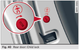

    Друзья, подскажите может кто знает что это, правая задняя дверь не открывается ни снаружи ни изнутри пока центральный замок закрыт, а если откроешь то открывается. Остальные двери открываются изнутри.
  3. PhlegmaticPeter
    PhlegmaticPeter Участник форума
    11 июл 2017
    337
    Саратовская обл.
    A4 B9 1.4
    Может детский замок включен? Хотя вроде снаружи все равно должна открываться...
  4. Владимир 198
    Владимир 198 Новичок
    21 фев 2019
    91
    Томская обл.
    Ауди а4 б9 2018 1.4
    Я посмотрел сразу на детский замок, но нет он открыт
  5. Владимир 198
    21 фев 2019
    91
    Томская обл.
    Ауди а4 б9 2018 1.4
    Получается вправо если поворачиваем то он будет заблокирован?
  6. PhlegmaticPeter
    11 июл 2017
    337
    Саратовская обл.
    A4 B9 1.4
    Да, и дверь не будет открываться изнутри.
  7. Владимир 198
    21 фев 2019
    91
    Томская обл.
    Ауди а4 б9 2018 1.4
    Спасибо за ответ, но думаю не в этом дело. Снаружи тоже не открывается, да и обратил внимание на детские замки

    Если детзащита включена и ЦЗ закрыт, то ессно дверь будет блокирована полностью.

    Проверю ещё раз
  11. Владимир 198
    21 фев 2019
    91
    Томская обл.
    Ауди а4 б9 2018 1.4
    Проверил, заблокировал разблокировал все также осталось. И ещё даже если я кнопкой в авто открыл все двери то изнутри её все равно не открыть. Открывается только снаружи
  12. Владимир 198
    21 фев 2019
    91
    Томская обл.
    Ауди а4 б9 2018 1.4
    Оказывается она изнутри вообще не открывается. По ходу дилер когда тонировал её накосячил. Ну рукожопые.

    Ну вот, причина найдена.... Берём топор, идём править руки...

    У меня так на новой машине было. Не был одет трос, исправили по гарантии. Косяк с завода, тонировок не делали. Обидно было на 3й день владения в сервис ехать))

    мне вот далеко ехать до дилера, 250км в одну сторону. Завтра попробую снять обшивку.

    Получается трос был на месте и просто не одет на ручку? Может кстати и у меня такая же беда и дилер не при чем
