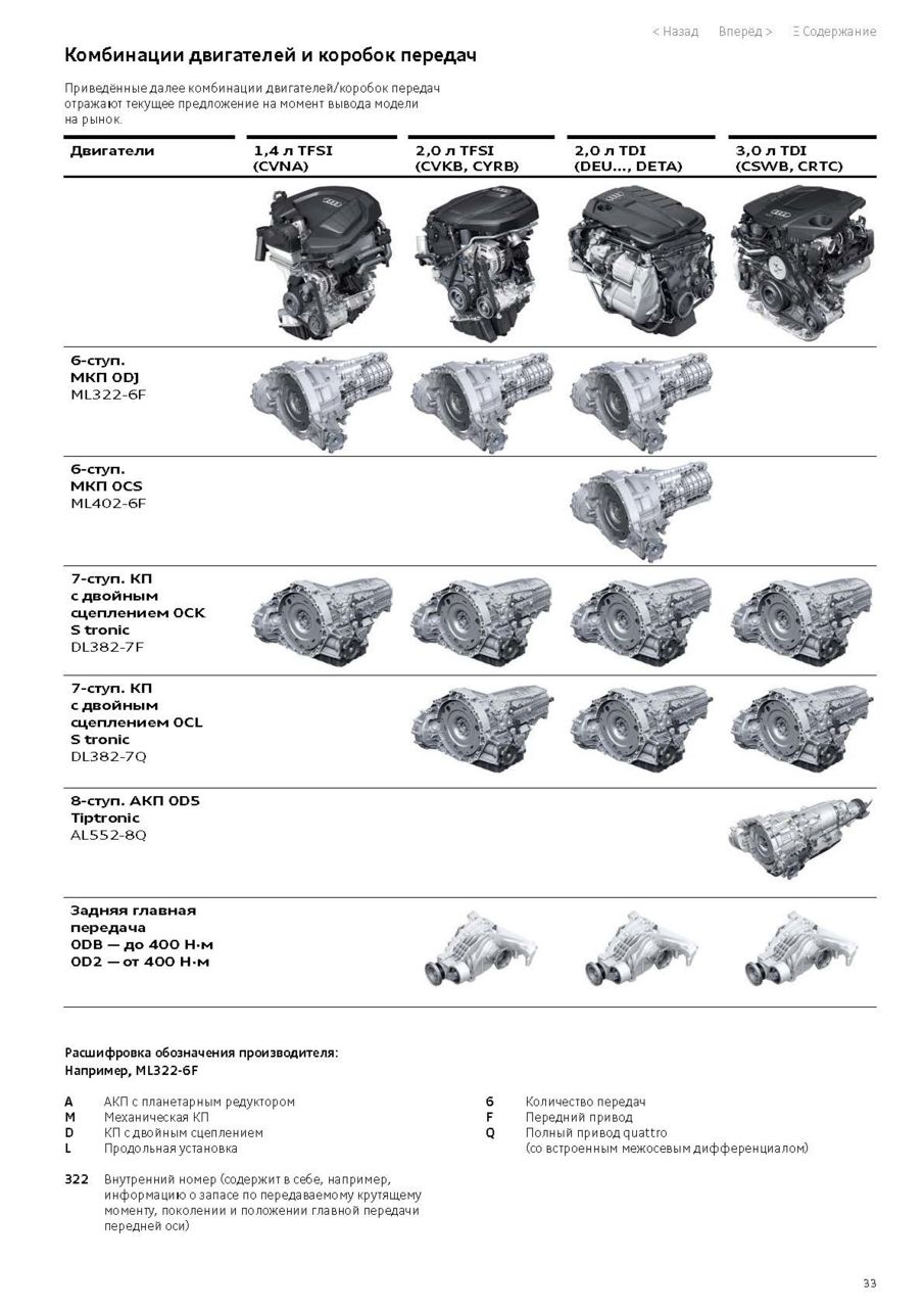

    коробки почти одинаковые: продольная dl-382 с разными индексами (на полном приводе в сцепе больше пар фрикционов вроде как). И уж точно не сухая:)

    Я читал что на 1.4 ставят DQ 200 7 ст.сухую, а на 2.0 уже DQ 500 7 ст.мокрую, нет, не так?

    VIN 1,4 есть?

    Коллега говорит прямо противоположные вещи, что коробка сухая)

    Не желательно

    Не может на машине с продольным расположением двигателя стоять коробка с индексом DQ! Так что, то что Вы читали написали неправильно!
    На А4 ставят коробки с индексом DL

    Пусть коллега назовёт индекс коробки, раз уж он разбирается ;)

    Индекс он не указал

    На А4 ставятся DL501 (поколение В8 полноприводные), или DL382 (поколение В9 полный или передний привод). Обе коробки с мокрым сцеплением.
    DQ ставят на Пассат, Суперб, Гольф... и там может быть сухая семиступка исключительно на младших моторах и переднем приводе.

    Если не секрет, откуда у Вас такая подробная инфа, нет ли ссылки почитать?)

    В Москве есть конторы, которые занимаются ремонтом этих коробок, у них на сайтах все коробки подробно расписаны. Поиском легко находятся.

    Мокрая семиступка с сухими сцеплениями... или полный привод торсен с подключаемой муфтой ультра)) Я бы так на месте Аудюшников отвечал на вопросы
