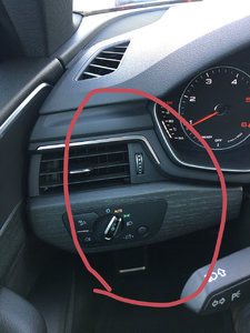

    В моем случае поскрипывает стекло щитка приборов. Вроде бы и не сильно, но т.к оно прямо рядом и в целом автомобиль тихий, то эпизодами этот скрип хорошо различается. Отдавал на днях на исправление - похоже, подправили только частично. Будет видно, может и придется самому туда лезть, снимать кучу накладок и дефлекторы...
    А так пока размялся с доп. шумоизоляцией. Начал с простого - багажника и задних арок, потом полка и задние двери. Местами напихал материалов от души - в итоге кое-как надел обшивки багажника, ну под полку тоже - зато теперь задние сиденья защелкиваются как надо, и ни какого тебе "бздынь" на кочках. На выходных надо будет заняться и передними дверями. Ну и инсталлировал ящик слева(под переключателем света) - там все просто, 3 винта открутить, и сам бардачек хороший, глубокий - влазят 2 букваря по машине. Немцы крахоборы, неужели нельзя было изначально этот пустяк сделать "в базе".
    В общем, повозка неплохая, ездит хорошо, собрана культурно, но все равно надо местами прикладывать руки :)

    А можно по-подробнее, номер бардачка, и как инсталировать. Очень интересен этот вопрос, т.к. ниш всяких жестко не хватает!

    RaptoRby
    Номера подрулевой панели с крышкой и самого ящика были в соседней теме про доустановку. И там есть вариации, по цветам. Но заказывать их новыми будет не 5 копеек стоить, а 200$+. Плюс, там тогда еще наверное 2 гайки закладные нужно отдельно и возможно войлок - http://www.elcats.ru/audi/Parts.aspx?Mdl=3e124e32-8f0f-48af-a7c1-82a783f3685c&SubId=2A400749
    Я случайно увидел, что у польских разборщиков это дело тоже есть. Например:
    https://allegro.pl/listing?string=8W1857925
    https://allegro.pl/listing?string=8W1863075
    Собственно, с учетом доставки вышло порядка по 20$ за штуку. Но тут есть нюанс по панельке, я его осознал только когда она у меня в руках оказалась - приехала из гладкого черного пластика, а у меня стояла такая с текстурой. Ну да ладно, эта штука внизу, не бросается в глаза. Может там у поляков и есть варианты.
    Установка - сковырнуть треугольную заглушку в торце торпедо(у двери), там под ней еще оказывается несколько предохранителей. Открутить 3 винта и снять панель. Найти еще 2 винта чтобы соединить панель и ящик.
