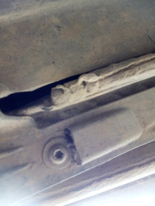

    Это облицовка днища крепится. Номер 14. Я такую менял, только крепеж был в комплекте. Дает номера: 1) VAG N90 974 701 болт металлический, 2)VAG N91 163 901 саморез металлический. Облицовка днища.jpg

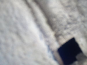

    Ты с обратной стороны посмотри, она прикручиваться должна! Там по идее у тебя саморез выпал, раз ты так можешь ее оттянуть.

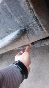

    С обратной это с какой?:sweatsmile: Я так понимаю оно крепится засчет вот этой штуки около большого пальца

    Под этой штукой, снизу. Ты смотришь сверху, а прикручивается снизу, через эту штуку в порог.

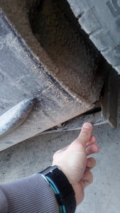

    Вот снизу, и куда должно входить

    На первом рисунке винт должен быть прикручен так, чтобы ты не смог отковырять защиту днища. :)

    Т.е. вставить и попытаться прикрутить? Но он я так понимаю в эту пластиковую фигню вкручивается, но за счет чего сверху держится?

    Я предлагаю его выкрутить, плотно прижать защиту днища и затем прикрутить.

    Прикрутил, спасибо!!!
