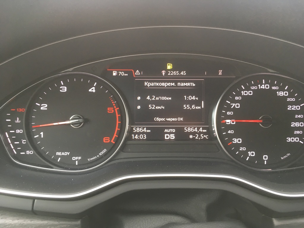

    собственно как обещал.
    А4 2.0Q TDI
    Маршрут в Санкт-Петербурге
    с Богатырского проспекта на Пулковское шоссе и обратно.
    машина предварительно была прогрета.
    за бортом -2,5
    все обогревы выключены кроме климат контроля
    резина зимняя шипованная
    топлива в баке 1/8 но + пассажир
    проехал 55км.
    обратил внимание, что пока ехал со скоростью 60-70 расход был чуть меньше чем когда 40-55
    результат - 4,2л/100км.
    см. фото :)

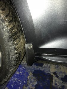

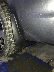

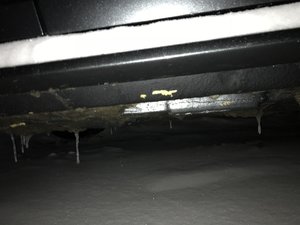

    Перекрасили пороги по гарантии из-за отслоения краски под которой находился антигравий.
    Рекомендовали поставить брызговики. Хотя проблема была явно не из их отсутствия, а скорее всего, что недосушили антигравий перед покраской.
    В итоге брызговики все-равно поставил.
    Коды деталей:
    8W5075106 - задние для автомобилей с пакетом S-Line
    8W5075111A - передние для 6-и цилиндровых двигателей TFSI и дизельных двигателей
    В комплекте идут все крепежи. Для передних пленка под брызговик, на задние пленки не было, но тоже приклеил.
