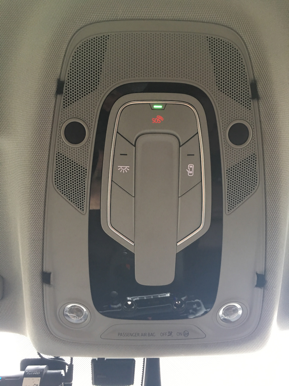

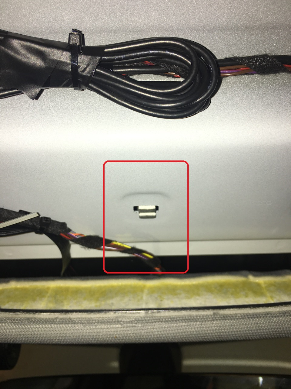

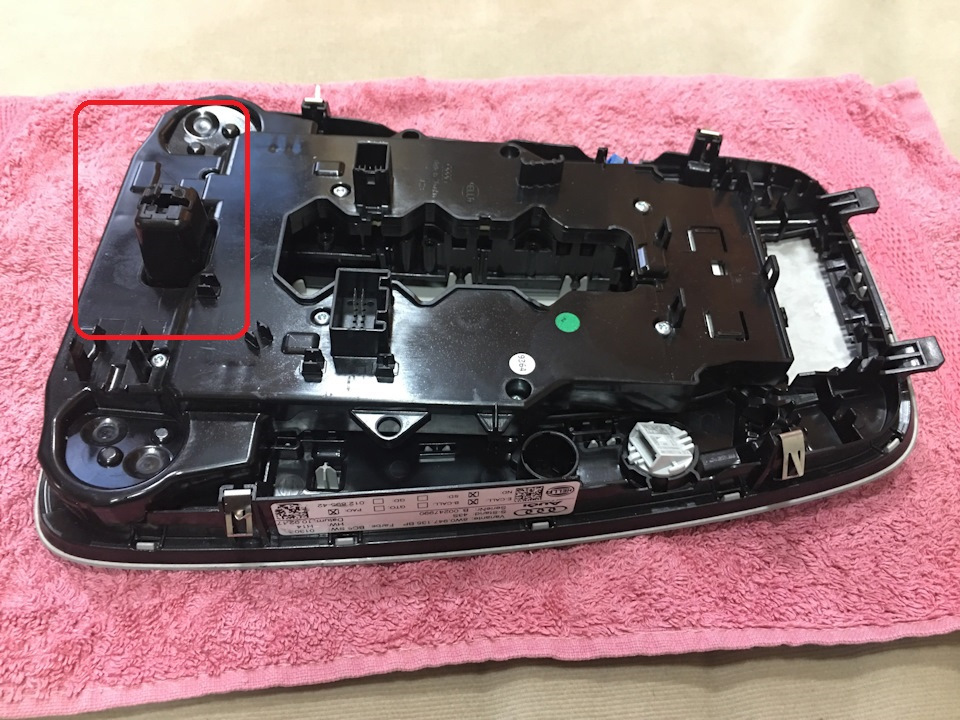

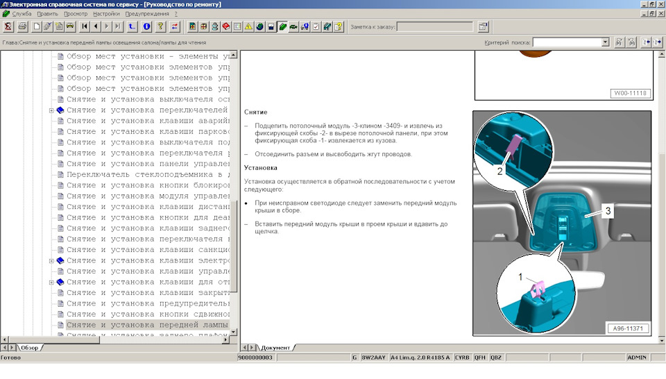

    в копилку:
    демонтаж центрального плафона
    Штурманский плафон вынимается со значительными физическими усилиями! В инструкции не указано количество клипс, выдирал на свой страх и естественно загнул удерживающие язычки.
    Пометил клипсы черной лентой и задокументировал :)
    . Самая жесть центральная клипса — рвать приходится со всей дури, причем она осталась в крыше

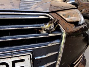

    есть фото и крупного рогатого скота в бампере!!!то же надо защищать бампер??

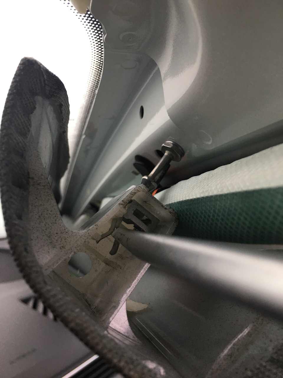

    в копилку 2
    демонтаж передних накладок салона.
    Необходимо равномерно и без перекосов максимально оттянуть верхнюю часть, вставить плоскую отвертку и надавить на зажим.
    фото сделаны без обшивки потолка!
