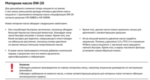

    и всё же, я хочу вернуться к маслу 0w20 509 допуск для 2.0 ultra моно.
    Производитель как раз его и рекомендует. Двигатель рассчитан именно на него, обороты масляного насоса увеличены именно под это масло, так зачем вы залили себе 5w40 которое льют на 1,8 VW SKODA и B8 двигатели?
    Двигатель конструктивно другой и под него есть особое масло, которое гарантирует 15к пробега до замены.
    Мне дилер озвучил цену на 30р дороже (250р за против 280р рб.) если мне будут заливать 0w20.
