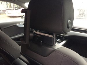

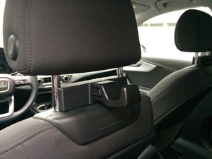

  15. andynick
    andynick Завсегдатай
    15 мар 2017
    841
    Ауди А4 В9 Black Mythos (MYTHOS SCHWARZ) 2.0 TFSI
    Вот номерки:
    3V0 061 128 - Базовое крепление - адаптер,
    3V0 061 129 - Держатель для планшета,
    3V0 061 126 - Крючок универсальный.
    Это установлено на моем авто (см.фото), т.е. 2 адаптера плюс держатель и крючок.
    Характеристики держателя для планшета:
    Мин. ширина: 12,5 см
    Макс. ширина: 20,5 см
    Вращается на 360 гр.
    Основание и ножки покрыты антискользящим материалом. Все плотно защелкивается, ничего не люфтит и не скрипит. Очень просто и быстро устанавливается и также демонтируется. Детали только чёрного цвета.
    Ещё при желании можно установить плечики для одежды, 3V0 061 127. Как-то так:)

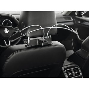

  16. andynick
    15 мар 2017
    841
    Вот изображение плечиков нашел:engineer:
