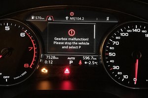

    Вот вам свежий "обзор" работы ДВС и АКПП четверки 2016 года выпуска (привод передний, 190 л.с.).
    Никаких призвуков и пинков за столь короткий пробег. Езда только после прогрева. А сегодня ночью во время движения отключение коробки и "швартовка" к обочине....
    Сейчас на диагностике у ОД стоит, вечером должны что-то сказать.

  16. lelik790
    lelik790 Живу я здесь
    17 сен 2012
    1.277
    А4 В9 2.0 Quattro
    Мозги коробаса.

    http://www.audi-sport.net/xf/threads/gearbox-malfunction.305292
    Возможно, не все так плохо.
    Despite what I was originally informed the fault was actually the parking mechanism not working, thus its default position was locked. The gearbox then went into a failsafe mode preventing any gears from being engaged to stop any further damage.
    So the part that was replaced was a N486 parking solenoid.

  19. Vit88km
    Vit88km Новичок
    12 июл 2016
    31
    Audi A4 B9
    Достаточно быстро ОД выявил проблему. Но что-то я невнимательно слушал по телефону: речь шла о неисправности насоса гидравлического. Скорее всего завтра поеду, там поконкретнее выясню, потом отпишу.
    Короче, по гарантии исправят.

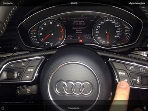

    Если держать кнопку 5сек до звукового сигнала , то при каждом запуске будет влучаться автоматически !выкл - в обратном порядке
