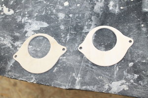

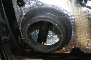

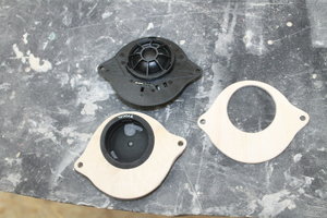

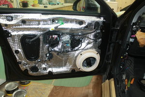

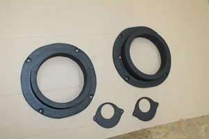

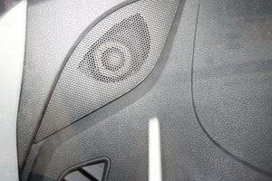

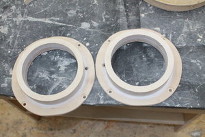

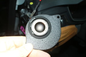

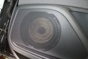

    Polk Audio DB6501 8000руб или Art Sound AS 6.2 6500руб.
    Как раз с более яркими ВЧ, отличной серединой и басом, достаточно чувствительны и могут достойно играть со штатным ГУ, но необходимо сделать переходное кольцо с 8" на 6,5"
    и проставки под ВЧ,
    а также сделать хорошую виброизоляцию всех дверей,
    при наличии саба и полки, саб тоже можно заменить Visaton W 250 ну и еще пару моделей...., лучше конечно на него поставить внешний усилитель...

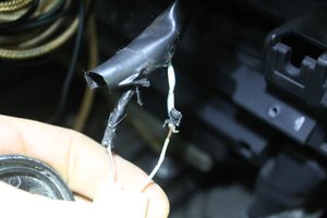

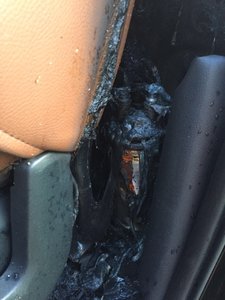

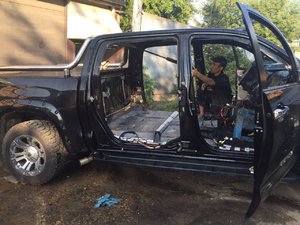

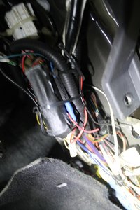

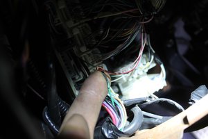

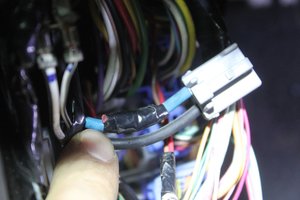

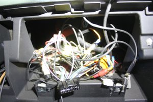

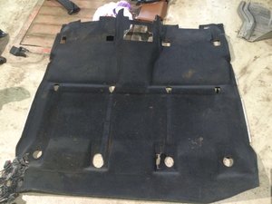

    Вот одному из моих клиентов выдали "акт приемки передачи" и "сделали прекрасную шумку" у дилера (не дождался своей очереди и поспешил) - описал я ее тут http://www.audi-club.ru/index.php?threads/avtozvuk-i-shumoizoljacija-ot-kf-sound-technology.466525/ пост номер 11.. со своим актом так ничего и не доказал, ни возврат заглушек, ни денег... ни пистонов... А через пару лет при наличии не прикатанной вибры и конденсата, хозяин лицезрел бы сквозные дыры в дверях...
    Для меня тоже важно понимание и отношению к клиенту. И это выражается не в формальных бумажках, а на деле и в качестве работ.
    А выбирать то или иное личное дело каждого...

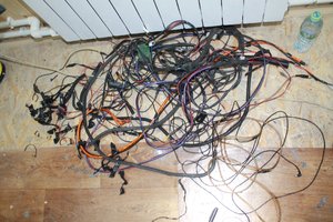

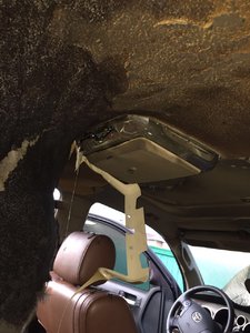

    Вот допустим один из клиентов... приехал на переделку с прогоревшей на половину авто.. хорошо не сгорело... Акты не помогли ему...
    Не перестаю напоминать всем, не ставьте вы эти конденсаторы/накопители, тем более мистери и прочие...
    Хлопок, разорвался конденсатор и загорелась машина, хорошо хозяин успел потушить...
    Инсталляция в "крутейшей студии", провода/предохранитель мистери 10га без гофры, без защиты и правильной укладки,усилители блаупункт....
    Хозяин был мной предупрежден, что необходимо переделать и какой это колхоз!!! еще пол года назад, -"два года ездил не погорел и дальше все будет хорошо, у меня есть акт о приемки") о том, что это не правильно и к чему может привести, в итоге это случилось(
    Восстановление обошлось в 10 раз дороже, чем переложить нормальную проводку и ее защитить, выкинуть конденсатор...
    После внутри машины нашли еще кучу голой проводки и отрезанных проводов...
    qE-8f9xrTvE.jpg cs3_EvM0NdU.jpg Ncv23o5ssaw.jpg ghCOFIc3Y40.jpg kNzDOyjFa3I.jpg
    В итоге все переделали в лучшем виде, правда уже после пожара...
